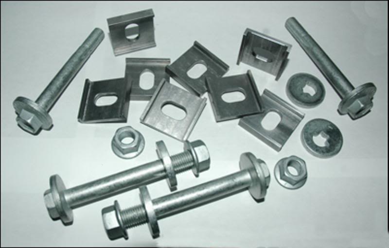

    Υπαρχει και μια πιο ουσιαστικη και οριστικη λυση, η τοποθετηση ενος κιτ στον πισω αξονα με το οποιο ρυθμιζεις καμπερ και συγκλιση και τελος τα προβληματα ειδικα με την πολυ επικινδυνη για την οδηγηση συγκλιση.
    Το κιτ ειναι με ΟΕΜ καμπεροβιδες απο Ε39 η' απο Μ3 Ε46 (ιδιες ειναι) και κατι λαμακια που τα κολλας στα σημεια που πιανουν τα ψαλιδια και ησυχαζεις σε βαθμο που σου γλυτωνει αυτο μεχρι και ψαλιδι ψιλο-στραβο, μεχρι ενος σημειου βεβαια.Το κιτ ολο παιζει καπου στο 100αρικο.

    Παράθεση Αρχικό μήνυμα απο NikoZ3 Εμφάνιση μηνυμάτων

    ... μου ειχαν πει μονο με αλλαγη του αξονα απο Μ3 Ε30 ή Ζ3Μ
    Καμμια σχεση με την πραγματικοτητα ... οτι να'ναι σου ειπαν και ευχομαι οποιοι στο ειπαν να μην ειναι επαγγελματιες μπεμβεδακηδες κιολας. Ολα τα Compact, τα Ζ3, τα Ε30 και οι Μ εκδοσεις τους τις ιδιες βιδες φορανε στα ψαλιδια !
    Και για τα κιτ αναβαθμισης, που ειναι παληα ιστορια για τα αμερικανακια, τα ΟΕΜ εξαρτηματα που χρειαζονται απο την BMW ειναι,
    1) Βιδες : 33321095102
    2) Ροδελες : 33306786186
    3) Παξιμαδια : 33326760668
    Εκαστος κωδικος απο 4 τεμαχια.
    Συν αυτα :https://https://www.akgmotorsport.co...og/catalog.php
    Και ολα μαζι ειναι αυτα :

    Ετσι ακριβως ειναι !!! Οι περισσοτεροι τα χαμηλωνουν για να τα βελτιωσουν κιολας αλλα τελικα τα χειροτερευουν αφου δεν υπαρχει απο το εργοστασιο δυνατοτητα ρυθμισης. Με το κιτ αυτο ομως αλλαζει η συμπεριφορα του δραματικα !!! Αλλο αμαξι γινεται !
