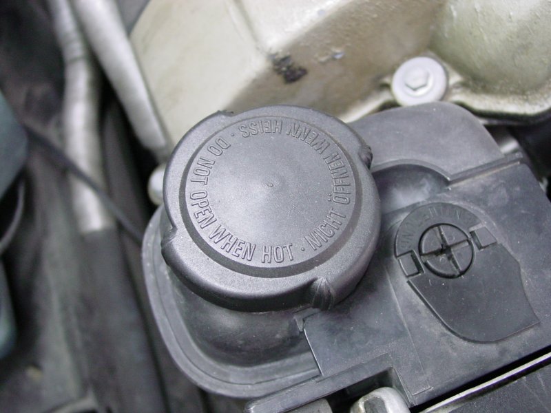

Ξεκινάμε αρχικά με το αυτοκίνητο εντελώς κρύο. Ναι καλά διαβάσατε εντελώς κρύο και θα εξηγήσω παρακάτω. Ανοίγουμε την τάπα πλήρωσης του δοχείου και ξεβιδώνουμε την βίδα εξαέωσης. Η βίδα εξαέρωσης είναι αυτή με το μεγάλο σταυρωτό κεφάλι που φαίνεται στην παρακάτω φωτογραφία:

Επίσης σε μερικά μοντέλα όπως φαίνεται στην πρώτη φωτογραφία που έβαλα πρέπει πρώτα να αφαιρεθεί το πλαστικό καπάκι γύρω απο την τάπα εξαέρωσης πιέζωντας τα "αυτάκια" με 2 ίσια κατσαβίδια και μετά να ξεβιδώσουμε. Σε άλλα μοντέλα δεν υπάρχει αυτό το πλαστικό και ξεβιδώνουμε την τάπα αμέσως.
