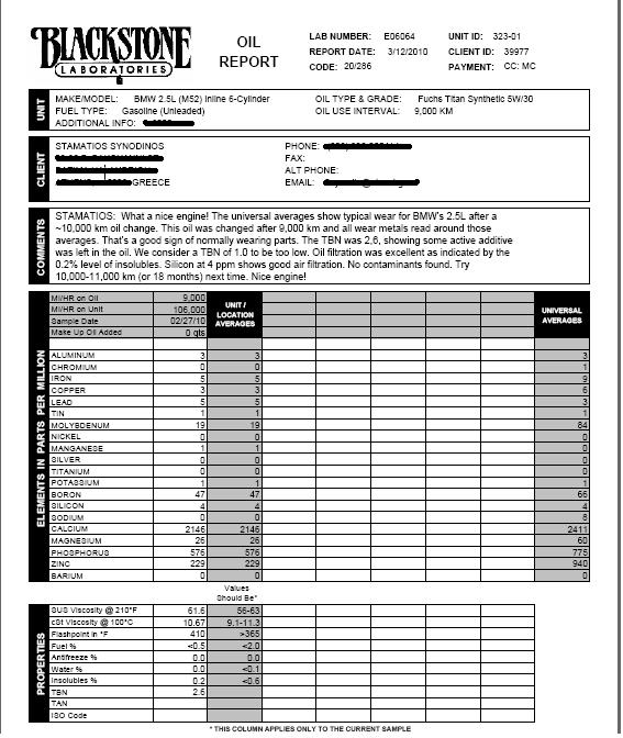

  13. #30
    13.123
    23228
    Εκπληξη, γύρισα σπίτι, τσέκαρα τα email μου και ΟΡΙΣΤΕ...
    η ανάλυση του λαδιού μου κύριοι.
    Τα συμπεράσματα δικά σας λοιπόν, όπως και τα σχολιά σας ευπρόσδεκτα.
