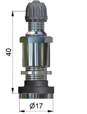

    Εξαρτήματα βαλβίδων
    Όπως έχει ήδη αναφερθεί, ο αέρας συγκρατείται μέσα στο ελαστικό με μια βαλβίδα, η οποία στα ελαστικά χωρίς αεροθάλαμο είναι προσαρμοσμένη πάνω στη ζάντα (σώτρο), ενώ στα ελαστικά με αεροθάλαμο πάνω στον αεροθάλαμο.
    Η βαλβίδα αυτή, έχει έναν πυρήνα που αφήνει τον αέρα να εισέλθει μόνο προς το εσωτερικό του ελαστικού (ή του αεροθάλαμου) και αποκλείει την ακούσια διαφυγή του, όταν δεν πιέζεται ο κεντρικός πείρος.
    Όταν πιέζεται ο κεντρικός πείρος, ο αέρας διαφεύγει προς τα έξω, ο δε πείρος επανέρχεται στη θέση του με τη βοήθεια ενός ελατήριου επαναφοράς. Έχει ακόμα το ελαστικό περίβλημα με τις αντίστοιχες υποδοχές για την έδραση της βαλβίδας πάνω στη στεφάνη της ζάντας. Τέλος, έχει ένα στεγανωτικό δακτύλιο, καθώς και ένα καπάκι της βαλβίδας τα οποία αποτρέπουν να πιεστεί ο κεντρικός πείρος και να διαφύγει ο αέρας προς τα έξω.
    Οι βαλβίδες χωρίζονται σε ευθύγραμμες και γωνιακές, το δε μέγεθος και σχήμα τους είναι τυποποιημένα.
