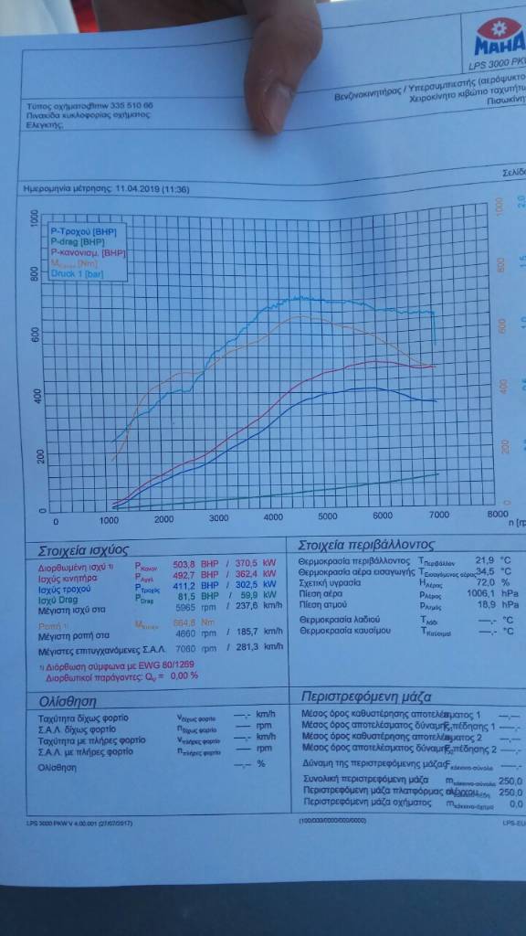

    Μετρηθηκαμε επιτέλους

    504 μοτέρ , 67 κιλά ροπής στα 1.2 bar και afr 11.5.
    Δεκτά σχόλια.

    823
    1516
    Μου φαίνεται ότι εχεις πολύ μεγάλες απώλειες στον τροχό!
    Μόνο αυτό βλέπω !
    Δεκτά σχόλια.
    Super το μοτόρι!!!!

    Αριστο. Πολύ καλή αναλογία.

    Τούμπανο πραγματικά, καλοτάξιδο να είναι....

    Την προηγούμενη της μέτρησης τοποθετήθηκε η coilover χωρίς να ρυθμιστούν καμπερ και να γίνει ευθυγράμμιση.
    Δεν ξέρω κατά πόσο επιρεαζουν τη μέτρηση...

    Αν είναι εύκολο να αναφέρεις ένα συνολικό κόστος για τη βελτίωση όχι τη μετατροπή για να φτάσει τα 500.Το κόστος των υλικών όχι της εργασίας

    Τουρμπίνες,charge pipe,fmic,εξάτμιση,εισαγωγές,αν τλία καυσίμου,περίπου 5.000.
    Όλα από ΗΠΑ εκτός εξάτμισης και εισαγωγών.
    Το θετικό στην όλη υπόθεση είναι ότι, βγαζεις-βαζεις.
    Θα μου πεις τώρα αξίζει;
    Καλά δεν ήσουν με 400 μαμά;
    Δυστυχώς η πέτρα με βρήκε στο δόξα πατρί....
